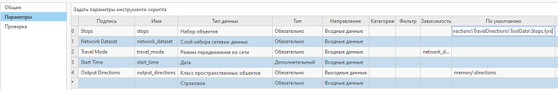

На рисунке ниже показаны различные параметры, заданные для инструмента GetTravelDirections:
Параметры инструмента GetTravelDirections
Показаны параметры инструмента GetTravelDirections.
Инструмент использует тип данных Feature Set для параметра stops. Это дает возможность интерактивно задавать входные остановки. Схема и символы для набора объектов задаются из файла Stops.lyrx, который содержится в папке ToolData. Это позволяет принудительно ограничить задание входных остановок только точечной геометрией, а также позволяет заранее задать атрибутивные поля, поддерживаемые входными данными. Если вы не задаете схему, пользователи сервиса могут выбирать любой тип геометрии для набора объектов.
Примечание:
Задание схемы для набора объектов не предотвращает передачу неподдерживаемых полей пользователями. В вашем случае применения инструмента, можно создать список всех входных полей, указанных для сервиса, и выбрать, как инструмент должен обращаться с полями, которые не заданы в схеме. В большинстве случаев можно игнорировать поля, которые не заданы в схеме.
Инструмент использует тип данных Network Dataset Layer для параметра network_dataset. Это позволяет задавать набор сетевых данных, используя слой набора сетевых данных с карты. Также задать набор сетевых данных можно с типами данных Network Dataset и Network Data Source. Тип данных Network Data Source позволяет задавать набор сетевых данных с диска, слой набора сетевых данных из карты или URL-адрес ArcGIS Online или портала ArcGIS Enterprise с сервисами маршрутизации. В этом примере вы не будете использовать для анализа сервисы маршрутизации с портала, поэтому не следует выбирать тип данных Network Data Source. Тип данных Network Dataset позволяет задавать набор сетевых данных только с помощью пути к его расположению на диске. Хотя инструмент GetTravelDirections может работать с набором сетевых данных, указанным с помощью пути, этот метод не рекомендуется, т.к. Инструмент подключается к набору сетевых данных при каждом запросе, что замедляет запрос и увеличивает время отклика.
Подсказка:
Использование слоя набора сетевых данных повышает общую производительность работы инструмента, поскольку слой набора сетевых данных сохраняет подключение к набору сетевых данных открытым. В противном случае, если имеется ссылка на размещение набора сетевых данных на диске, подключение к набору сетевых данных осуществляется каждый раз при выполнении инструмента, что снижает производительность сервиса геообработки, созданного с помощью инструмента.
Инструмент использует тип данных Network Travel Mode для параметра travel_mode. Параметр network_dataset задается как зависимость для параметра network_travel_mode. Это заставляет инструмент считывать режимы передвижения, заданные в наборе сетевых данных и указывать их названия в списке возможных значений, поддерживающихся параметром travel_mode.
Инструмент использует тип данных Date для параметра start_time. Этот параметр является дополнительным и не имеет значения по умолчанию. В данном случае, если передается значение параметра start_time, оно используется для вычисления времени пути, в котором применяется скорость движения, основанная на историческом трафике, наблюдающемся для данного значения даты-времени. Если значение параметру start_time не передается, инструмент вычисляет время пути, основанное на фиксированной скорости движения.
Инструмент использует тип данных Feature Class для параметра output_directions. Параметр маркируется как выходной с помощью свойства Direction. Значение по умолчанию этого параметра указывает, что выходные данные записываются в класс объектов в рабочей области в памяти .
Подсказка:
Запись выходных данных в рабочую область в памяти, по сравнению с записью в файловую базу геоданных, повышает производительность сервиса геообработки, созданного инструментом-скриптом. В большинстве случаев, следует записывать выходные данные из инструментов геообработки, выполняющих сетевой анализ, в рабочую область в памяти. Выходные данные должны записываться в файловую базу геоданных, если вы знаете, что инструмент создает большой объем данных, которые не могут храниться в памяти сервера, на котором работает сервис геообработки.

    10. В Свойствах используйте значение по умолчанию для параметра Максимальное число записей, возвращаемых сервером.
      Сервис в этом примере, в большинстве случаев, не должен производить более 1000 выходных направлений. Если сервис может производить более 1000 объектов, сервер возвращает клиенту только первую 1000 объектов, а поднабор объектов может быть бесполезен для клиента. Чтобы избежать этого, установите более высокое значение для опции Максимальное число записей, возвращаемых сервером. Для других сервисов маршрутизации можно выбрать более высокое значение данной опции. Например, если у вас имеется сервис, который часто вычисляет матрицу стоимости Источник-Назначение между 500 источниками и 500 назначениями, сервис может создавать более 250000 объектов. В таком случае необходимо установить значение 250000 или выше.
    11. Щелкните вкладку Ресурсы на панели Опубликовать как веб-инструмент.
    12. Щелкните кнопку Настроить свойства инструмента справа от инструмента GetTravelDirections в разделе Мои ресурсы > TravelDirections, чтобы настроить свойства веб-инструмента GetTravelDirections.
    13. Разверните категорию параметров Набор сетевых данных и выберите Постоянное значение для опции Режим ввода.
      Клиентам, использующим сервис TravelDirections, не нужно указывать набор сетевых данных, использующийся для генерации маршрутов, поскольку сервис всегда использует один и тот же набор сетевых данных. Выбор постоянного режима ввода гарантирует, что параметр не будет доступен в готовом сервисе, созданном инструментом.
    14. Щелкните кнопку возврата в верхнем левом углу страницы GetTravelDirections, чтобы вернуться на страницу Опубликовать как веб-инструмент.
  5. Щелкните кнопку Анализ на панели Опубликовать как веб-инструмент и убедитесь, что сообщения об ошибках и предупреждения отсутствуют.
    Анализатор проверяет наличие ошибок, которые могут помешать успешной публикации инструмента как сервиса. Если ошибки имеются, их необходимо исправить перед публикацией инструмента. Если имеются только предупреждения, можно продолжить публикацию, если в вашем сценарии предупреждения возможны. Например, если вы копируете данные, вместо использования ссылок на зарегистрированные данные, появится сообщение, что данные будут скопированы на сервер. В данном случае это ожидаемое сообщение, его можно игнорировать. Можно щелкнуть сообщение об ошибке или предупреждение правой кнопкой мыши, чтобы открыть раздел справки с описанием способа исправления данной проблемы.
  6. Щелкните кнопку Опубликовать на панели Опубликовать как веб-инструмент, чтобы опубликовать инструмент как сервис.
