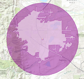

Создание области обслуживания напоминает построение буфера вокруг точки. При построении буфера вокруг точки вы задаете прямолинейное расстояние, чтобы создать окружность и увидеть область, находящуюся на заданном расстоянии. Когда вы создаете область обслуживания вокруг точки, вы также задаете расстояние, но в отличие от буфера, оно соответствует максимальному расстоянию, которое может быть пройдено по сети, например, дорожной сети. В результате вы получаете область обслуживания, в которую входят дороги, доступные в пределах указанного расстояния.
Например, на следующем изображении сравнивается 5-мильный буфер (темный круг) с 5-мильной областью обслуживания (более светлая неправильная форма внутри буфера):
Область обслуживания по сравнению с буфером
5-мильный буфер (круг) и 5-мильная область обслуживания (область неправильной формы в круге).
Области обслуживания моделируют перемещение людей или предметов вдоль сетей. Для буферов предполагается движение в любом направлении без сопротивления.
Например, чтобы выяснить число жителей, проживающих на расстоянии 5 миль от пункта неотложной помощи, лучше измерить расстояние вдоль дорог, используя область обслуживания для моделирования передвижения потенциальных пациентов. Определение численности населения с помощью прямолинейного буфера превысит число жителей, которые действительно находятся на расстоянии 5 миль пути.

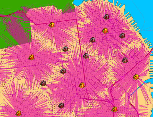

Местоположение – это важнейший фактор успеха частного предприятия ил и государственного учреждения. Предприятия частного сектора могут извлекать дополнительную прибыль из хорошего местоположения – будь то небольшая кофейня, обслуживающая клиентов в квартале, или международная корпорация фабрик с центрами распределения и всемирной сетью розничных торговых точек. Местоположение может помочь сократить фиксированные и накладные расходы, обеспечив доступность товара. Государственные учреждения, такие как школы, больницы, библиотеки, пожарные части и службы быстрого реагирования, в случае выбора удачного местоположения могут предоставлять высококачественные услуги населению при минимальных затратах.
Выбор оптимального местоположения для пожарной части
При наличии места реализации товаров и услуги набора точек спроса, потребляющих эти товары и услуги, цель механизма расчета размещения-распределения состоит в поиске пунктов обслуживания, наиболее эффективно удовлетворяющим точкам спроса. Как следует из названия, размещение-распределение представляет собой двоякую задачу, объединяющую задачу расположения пункта обслуживания с задачей распределения оказываемых услуг среди точек спроса.
На первый взгляд может казаться, что все средства анализа размещения-распределения решают одну и ту же задачу, но одно и то же местоположение не может быть одинаково удачным для всех видов пунктов обслуживания. Например, лучшее местоположение для центра службы быстрого реагирования будет неудачным для размещения завода. В приведенных ниже двух примерах показано, как цели решения задачи размещения-распределения зависят от типа размещаемого пункта обслуживания.
