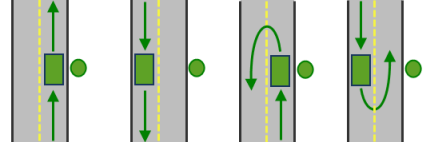

Любая сторона транспортного средства
Транспортное средство может подходить и отходить от остановки в любом направлении, то есть разворот разрешен. Данный параметр можно выбрать, если для транспортного средства возможно и желательно развернуться возле остановки. Такое решение может зависеть от ширины дороги и интенсивности движения или от наличия на остановке места для стоянки, где транспортное средство может выполнить разворот.
Разрешены все комбинации подъезда и отъезда транспортного средства для параметра направления подъезда Любая сторона транспортного средства.
