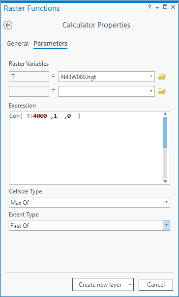

Простое выражение с условием
Найти значения высот более 4000 футов. Присвоить этим областям значение 1, всем остальным – 0.
Параметры свойств Калькулятора

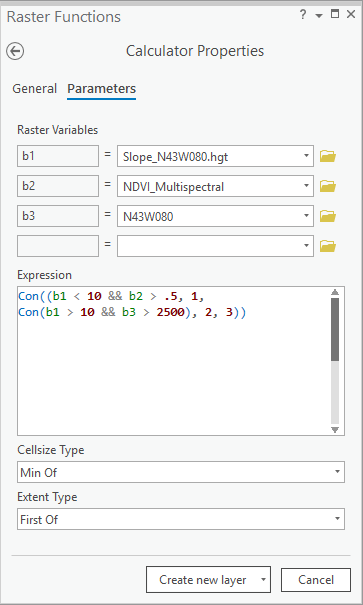

Вложенное выражение с условием
Найти области с уклоном менее 10 градусов и NDVI более 0.5. Присвоить этим областям значение 1. Для других областей, присвоить значение 2, если уклон более 10 градусов, а высота более 2500 футов. Всем остальным областям присвоить значение 3.
Выражение свойств Калькулятора
