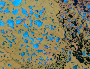

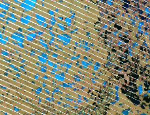

Функцию Статистика можно использовать для заполнения отсутствующих строк в изображении. Отсутствующие строки часто бывают вызваны проблемами с сенсором, при которых данные не собираются. Это может происходить в датчиках, например, таких как Landsat 7 Enhanced Thematic Mapper Plus (ETM+). Потерянные данные вызывают проблемы при анализе, а также при просмотре снимков. При использовании снимков для анализа можно исправить немногое; однако если имеется перекрывающийся снимок, он может быть использован вместо потерянного содержимого. Тоже самое можно сделать, если снимок используется для отображения информации. Однако далеко не всегда существует дополнительное изображение, чтобы заполнить потерянное содержимое, поэтому оно должно быть извлечено из существующих данных.
Для этого процесса необходимы следующие две функции. Сначала используйте растровую функцию Маска, чтобы конвертировать значения пикселов отсутствующей линии в NoData. Например, если значения равны 0, то в функции Маска введите значение 0 для каждого канала в столбце Значения NoData. Далее, вставьте функцию Статистика. Используя тип Среднее, определите число строк и столбцов, которые будут учитываться для окрестности, и отметьте Заполнять только пикселы NoData.
\Отсутствующие строки \Заполненные отсутствующие строки
