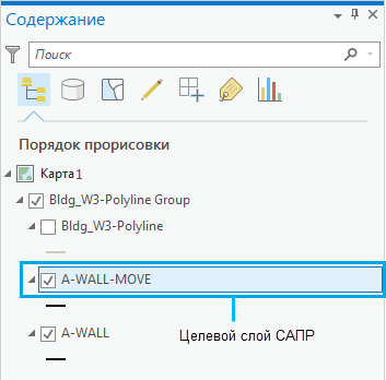

Выбрать векторный слой пространственной привязки САПР
Все команды и инструменты на вкладке Пространственная привязка действуют на векторный слой САПР, выбранный на панели Содержание. При выполнении пространственной привязки одного векторного слоя САПР преобразуется весь набор данных САПР. После того как вы произвели пространственную привязку слоя объектов САПР, вы можете добавить на карту другие классы пространственных объектов этого набора данных, и их местоположение будет определяться теми же опорными точками.
Примечание:
Вкладка Данные САПР не отображается, если выбран составной слой САПР. Чтобы отобразить вкладку, выберите дочерний векторный слой в составном слое САПР.
Векторный слой САПР выбран в панели Содержание.
