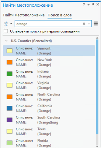

Расширенный поиск с простой строкой поиска
Чтобы найти все объекты с определенным атрибутом, введите нужный атрибут в поле поиска в панели Найти местоположение. Например, следующий текст поиска возвращает объекты округа, имя которых содержит Orange, независимо от способа хранения этого значения:
orange
Расширенный поиск слоев с простой строкой поиска в панели Найти местоположение

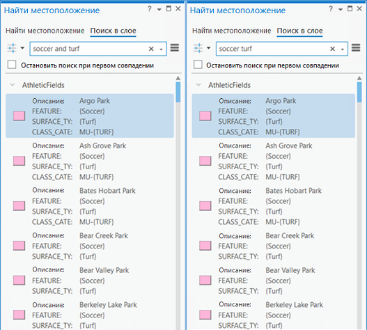

Расширенный поиск с помощью оператора AND или пробела
Чтобы найти объекты с несколькими атрибутами, используйте пробел или оператор AND в тексте поиска, введенном в поле поиска панели Найти местоположение. Например, следующий текст поиска возвращает все парки в слое спортивных площадок города, которые имеют как футбольные поля, так и площадки с газоном:
  • soccer turf
  • soccer AND turf
Расширенный поиск слоев с оператором AND в панели Найти местоположение

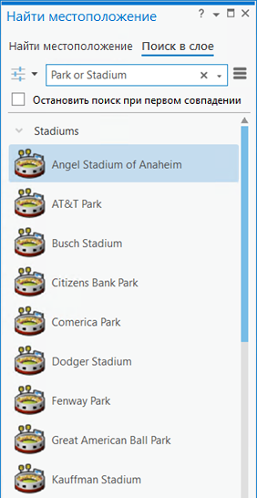

Расширенный поиск с помощью оператора OR
Используйте оператор OR в тексте поиска, введенном в поле поиска панели Найти местоположение, чтобы найти объекты, имеющие один или оба атрибута объекта. Например, следующий текст поиска возвращает все бейсбольные площадки со словами park или stadium в названии площадки:
park OR stadium
Расширенный поиск слоев с оператором OR в панели Найти местоположение

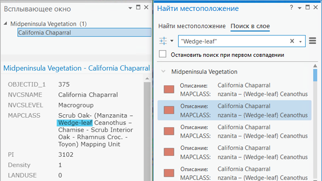

Расширенный поиск с использованием двойных кавычек
Use double quotes (" ") in the search text typed in the search box of the Locate pane to find features that contain a specific phrase. For example, the following search text returns vegetation areas near the Midpeninsula Regional Open Space District that contain plants with Wedge-leaf as part of the vegetation type class. The results are returned from the MAPCLASS field and displayed with 10 characters on either side of the matched search text:
"Wedge-leaf"
Расширенный поиск слоев с использованием двойных кавычек в панели Найти местоположение

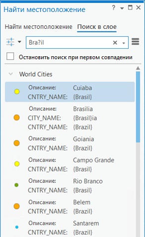

Расширенный поиск с подстановочным знаком вопросительного знака
Вопросительный знак (?) используется в качестве подстановочного знака для любого символа, включая пробел, при вводе текста в поле поиска панели Найти местоположение. Например, этот текст поиска возвращает объекты, имеющие английское или португальское написание Бразилии Brazil:
Bra?il
Расширенный поиск слоев с использованием вопросительного знака в панели Найти местоположение

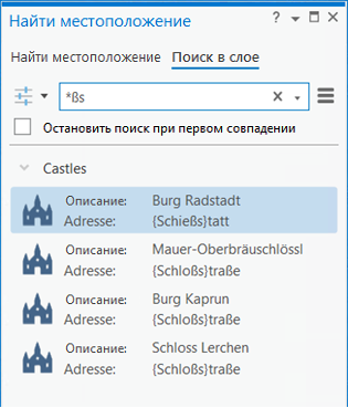

Расширенный поиск использованием одной звездочки в качестве подстановочного знака
Одна звездочка (*) используется в качестве подстановочного знака для нуля или более символов, не включая пробел, при вводе текста в поле поиска панели Найти местоположение. Например, этот текст поиска возвращает все объекты в слое австрийских замков, который включает атрибуты с буквами βs в любом из полей:
ßs
Расширенный поиск слоев с использованием одной звездочки в панели Найти местоположение
