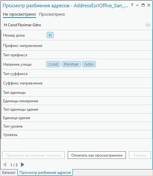

    Появится панель Просмотр разбиения адресов. Панель автоматически разделяет разбитые адреса на две группы: Не просмотренные и Просмотренные. Вкладка Просмотренные содержит адреса, которые разделены автоматически и не подходят к одному из нескольких предопределенных шаблонов, предполагающих, что адрес нуждается в дополнительной проверке вручную. Панель откроется на вкладке Не просмотренные, на которой отображаются разделенные адреса, вероятно, имеющие одну из нескольких потенциальных проблем, включая все токены, разделенные в поле StName, или не определенные токены StPreType или StType.
    Панель Просмотр разбиения адресов
  4. Используйте панель Просмотр разбиения адресов для просмотра по отдельности адресов, разбитых инструментом геообработки.
    Инструмент позволяет просматривать адреса один за другим, только чтобы обратиться только к текущему проблемному адресу.

  5. Если какие-либо адреса обрабатываются неправильно, вы можете выполнить любое из следующих действий: перетащить токены из одной строки в другую, перетащить, чтобы изменить порядок токенов в той же строке, или разделить токены на несколько токенов.
    Вы можете выполнить перетаскивание с помощью мыши, либо воспользоваться клавишами Tab и стрелка для перемещения токенов.

  6. Чтобы отметить адреса как корректно разделенные, без выполнения дополнительных изменений, нажмите опцию Отметить как просмотренный.
    Запись отмечается как просмотренная и перемещается на панели на вкладку Просмотренные.
