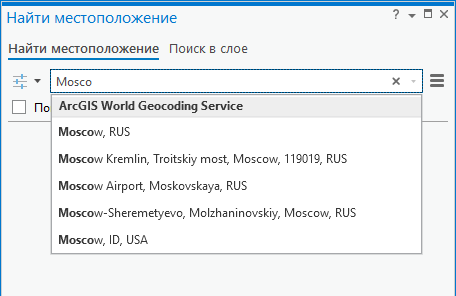

Ранг используется для сортировки результатов геокодирования неоднозначных запросов, например, в запросе Lincoln нет дополнительной информации (о штате). В зависимости от локатора, ранг показывает важность результата относительно других результатов с таким же именем. Например, город Москва есть в России и в Айдахо (США). У российского города Москва население больше, чем у города Москва в штате Айдахо, поэтому его ранг выше. Значения ранга могут быть основаны на численности населения или категории, а порядок списка формируется с помощью комбинации ранга и местоположения.
Варианты Москва, отсортированные с помощью ранга по численности населения

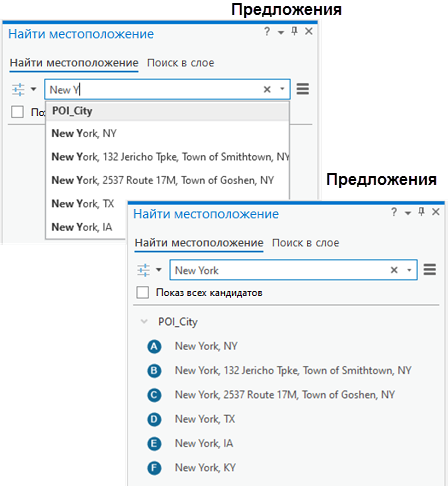

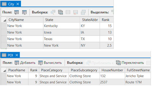

Сортировка по рангу также работает в локаторах с несколькими ролями. Ранг используется для присвоения приоритета кандидатам, если в результате поиска возвращается несколько кандидатов с разными ролями и одинаковой оценкой.
Данные Город и POI со значениям ранга для локатора с несколькими ролями
В соответствии со значениями ранга, один кандидат из роли Город располагается выше кандидата из роли POI при поиске предположительных результатов и геокодировании:
Результаты работы локатора с несколькими ролями Город и POI при использовании значений ранга
