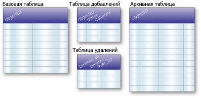

Разрешение архивирования версионных данных похоже на регистрацию набора данных как версионного. Для каждого набора данных, для которого разрешено архивирование, создается новый архивный класс. При разрешении архивирования все атрибуты и все строки в версии default набора данных или класса объектов копируются в архивный класс. Время, которое понадобится для завершения создания архивного класса, зависит от размера набора данных, для которого включено архивирование. Архивный класс будет иметь ту же схему, что и исходный набор данных, а также два дополнительных столбца даты gdb_from_date и gdb_to_date для записи временных отметок для эффективного использования сведений о продолжительности существования архивных строк и столбец gdb_archive_oid для уникальной идентификации каждой строки.
Архивация таблицы
Представление архивного класса в виде независимого класса пространственных объектов, в отличие от управления историческими строками в дельта-таблице для версионной таблицы, означает, что существование и размер архива не оказывает влияния на эффективность работы базы данных. Для наборов данных может быть отменена их регистрация как версионных, и это не окажет влияния на архивный класс и тем более не приведет к его удалению. Если для набора данных будет отменена регистрация как версионного, то архивный класс станет классом объектов или классом пространственных объектов.
Как только для набора данных будет разрешено архивирование, все изменения, которые были сохранены или закреплены в версии default, будут дополнительно сохранены в архивном классе. Вы не можете присоединить исторические данные к архивному классу. Изменение архивного класса вручную может привести к повреждению процесса архивации базы геоданных.
