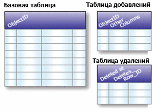

Запросы для рабочих версий все еще выполняются для основных таблиц и дельта-таблиц:
Таблицы базовая, добавлений и удалений

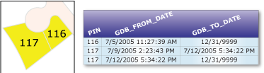

Если граница участка 117 расширяется, атрибут gdb_to_date обновляется временной меткой операции архивирования, и создаётся новая строка. Атрибут gdb_from_date в этой новой строке будет иметь значения времени и даты выполнения операции архивирования.
Таблица с обновлённым объектом и обновлённым атрибутом gdb_to_date
Например, запросы к моментам времени до обновления (7/12/2005 5:34:22 PM) показывают участок 117 в том виде, в котором он существовал до обновления. Запросы к моментам времени до 7/9/2005 2:23:43 PM не покажут земельный участок 117, поскольку к этому времени он еще не был создан. Любые запросы к моменту времени после обновления (7/12/2005 5:34:22 AM) будут показывать земельный участок 117 в его текущем виде с расширенной границей.
