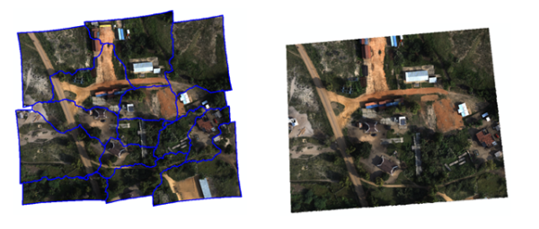

Ортомозаика - это продукт фотограмметрически ортотрансформированных изображений, собранный в мозаику из набора изображений, у которых были исправлены геометрические искажения. Изображения, кроме того, были сбалансированы по цветам для получения бесшовного набора данных мозаики.
Сбалансированные по цветам изображения с линиями сшивки и получившаяся ортомозаика
