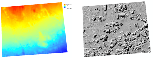

3D точки, сгенерированные из стерео-пар в мастере ЦМР классифицируются по двум категориям:
  • Цифровая модель поверхности (ЦМП) – цифровые высоты Земли, которые не включают высоту каких-либо объектов на ней. Она также называется высотами обнаженной земли. Набор данных высот земли ЦМП используется для создания ортоизображения и мозаики ортоизображений.
  • Цифровая модель местности (ЦММ) – цифровые высоты Земли, включая высоту объектов на ней, таких как деревья и здания. ЦММ является ценным аналитическим набором данных, используемым для классификации объектов на ортоизображениях, например, различий асфальтового покрытия дорог и асфальтового покрытия крыш. Она не должна использоваться для ортотрансформирования изображения, если только исходное изображение не является вертикальным - без наклона зданий и других пространственных объектов, - для создания корректного ортоизображения.
ЦМП и ЦММ с отмывкой
