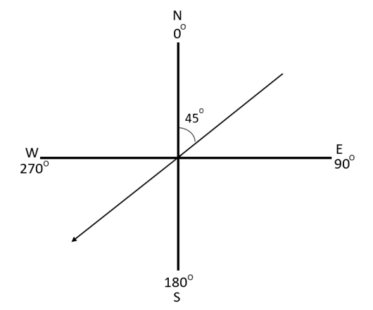

Океанографические стрелки часто используются для указания океанских течений. Для измерения угла потока вы начинаете с прямого направления на север, которое равно 0 градусам. Затем двигайтесь по часовой стрелке, пока не достигнете целевого угла, то есть угла, под которым движется поток. На следующем рисунке океанографический целевой угол равен 45 градусам.
Океанское направление
Направление измерено в направлении целевого угла, составляющего 45 градусов.

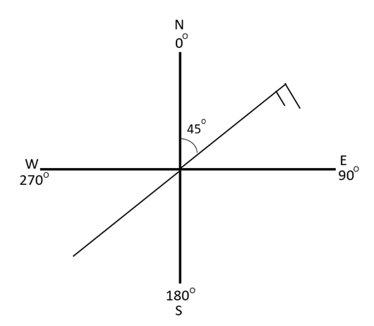

Если символ стрелки ветра задан для угла в 45 градусов, для символа используется тот же метод определения угла, что и для направления ветра, но используются символы стрелки ветра, такие как на следующем рисунке.
Символ стрелки ветра

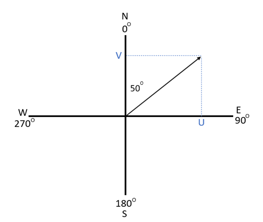

Если компоненты U-V используются для вычисления океанских течений, компоненты U и V показывают величину и направление потока. В этом случае угол океанского течения составлял бы 50 градусов.
Компоненты U и V для океанских течений

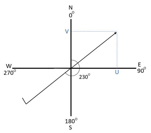

В случае, когда для ветрового потока используются U-V компоненты, стрелка указывает направление массового потока, но измеряется с использованием метеорологических правил. В этом случае угол ветра составлял бы 230 градусов.
Компоненты U-V для метеорологического потока
