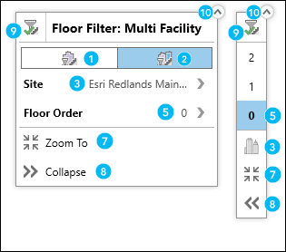

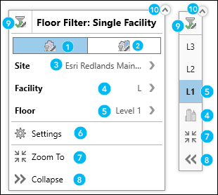

Схема управления фильтром этажей в режиме фильтрации одного объекта на карте с поддержкой этажей Схема управления фильтром этажей в режиме фильтрации по нескольким зданиям на карте с учетом этажности

Включите фильтрацию по отдельному зданию
Когда включена фильтрация по одному зданию, можно выбрать площадку (если площадки настроены), здание и уровень. Карта фильтрует выбранное здание, одновременно отображая уровни во всех других зданиях, имеющих вертикальный порядок 0. Вы можете изменить настройки так, чтобы отображалось только выбранное здание.
Включите фильтрацию по нескольким зданиям
При включении фильтрации по нескольким зданиям вы можете выбрать площадку (если площадки настроены) и вертикальный порядок. Все здания на выбранной площадке (или во всем наборе данных, если площадки не настроены) фильтруются в соответствии с выбранным вертикальным порядком.

Выбрать этаж (фильтрация по одному зданию)
Выбрать порядок этажей (фильтрация по нескольким зданиям)
Если включена фильтрация по одному зданию, щелкните стрелку, чтобы открыть список доступных этажей для выбранного здания. При выборе этажа данные о выбранном здании будут отфильтрованы по выбранному этажу, в то время как для других зданий будет показан первый этаж. Когда вы впервые выбираете здание, этаж по умолчанию устанавливается на уровень с вертикальным порядком, равным 0.
Если включена фильтрация по нескольким зданиям, щелкните стрелку, чтобы открыть список доступных значений вертикального порядка для этажей. Все здания на выбранной площадке (или во всем наборе данных, если площадки не настроены) фильтруются в соответствии с выбранным вертикальным порядком.

При использовании фильтрации по одному зданию опция выбора этажа отображает список уровней для здания. В виде по умолчанию уровни перечислены по значению поля Name. В свернутом виде уровни перечислены по значению поля Short Name. Выберите этаж, чтобы отфильтровать карту или сцену и отобразить этот этаж для здания при использовании фильтрации по одному зданию.
При использовании фильтрации по нескольким зданиям опция выбора порядка этажей отображает список вертикальных порядков для уровней. Выберите значение вертикального порядка, чтобы отфильтровать все здания в слое Здания в соответствии с этим вертикальным порядком. Эта опция может быть особенно полезна при визуализации взаимосвязанных внутренних пространств.
