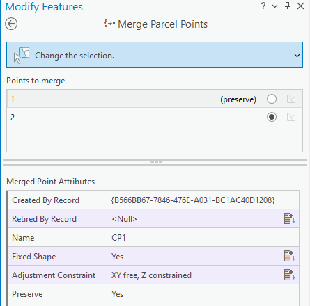

При слиянии точек вы можете выбрать местоположение объединенной точки и выбрать, атрибуты каких точек следует сохранить. На панели Слияние точек участков выберите, какая точка будет объединенным местоположением, выбрав вариант рядом с точкой. Выберите, атрибуты какой из точек вы хотите сохранить, указав строку точки.
Например, на расположенном ниже рисунке местоположение точки 2 является объединенным местоположением, и сохранены будут атрибуты точки 1.

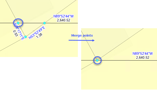

Инструмент может объединять как отдельные точки, так и точки, которые связаны с линиями участков и полигонами.
Слияние точек участков – полезный инструмент для улучшения качества данных в наборе данных участков. Дублирующиеся точки могут быть объединены в одну точку, а связанные висячие линии и осколочные полигоны, созданные из повторяющихся точек, могут быть удалены одновременно.
Слияние выбранных точек набора данных участков.
Выбранные точки сливаются с сохраненной точкой в синем кружке. Висячие линии и осколочные полигоны удаляются.

  1. Щелкните Слияние точек в галерее Инструменты на вкладке Качество, чтобы открыть панель Слияние точек участков.
  2. Для слияния точек и удаления линий и полигонов между объединенными точками убедитесь, что в нижней части панели выбрана опция Разрешить удаление линий и полигонов между объединенными точками.
    Выберите параметр Предварительный просмотр, чтобы просмотреть топологическую связность между линиями участков, точками и полигонами при слиянии точек. Синие линии нарисованы на карте, чтобы указать обновленную топологическую связность.
  3. Используйте инструмент Выбрать, чтобы выбрать две или более точек участков.
  4. Под параметром Точки для слияния укажите, какая точка будет объединенным местоположением, выбрав вариант рядом с точкой.
  5. Укажите, атрибуты какой из точек вы хотите сохранить, указав строку точки. Рядом с точкой появится слово сохранить в скобках (сохранить).
    При необходимости можно обновить атрибуты объединенной точки в разделе Атрибуты точки слияния.
  6. Щелкните Слияние, чтобы объединить выбранные точки.
