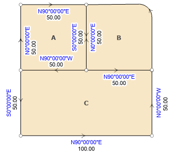

Пример перестройки границ
На изображении ниже участки имеют несогласованную маркировку, у них отсутствуют отдельные линии для границ их полигонов и они имеют повторяющиеся идентичные линии для общей границы.
Участки с несогласованными границами
Применение инструмента Перестроить границы приводит к выполнению следующих обновлений по участкам, показанным на приведенном выше изображении:
  • Для северной границы участка C создана одиночная линия.
  • Удалена дублирующая, перекрывающаяся линия на общей границе между участком А и участком В.
  • Полилиния на участке B была разделена на отдельные линии, и были созданы кривая и недостающие точки.
  • Были сгенерированы недостающие размеры COGO и заданы позиции надписей.
  • Вновь созданные линии были связаны с записью участка.
Перестроенные границы
Показаны участки с перестроенными границами.
