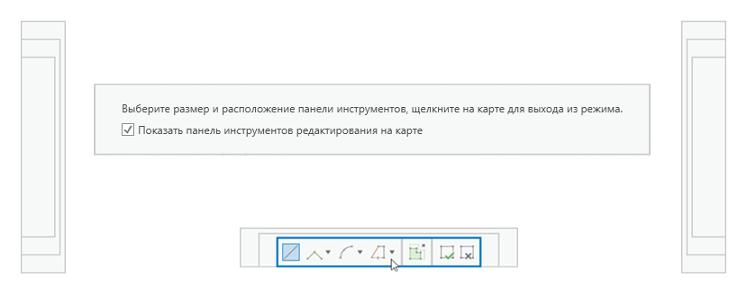

    Настроить панель инструментов
    Экранное наложение отображается на карте.
    Экранное наложение
  3. Чтобы скрыть панель инструментов, снимите отметку Показать панель инструментов редактирования на карте.
    Чтобы отобразить панель инструментов, настройте панель инструментов в диалоговом окне настроек редактора.
    Примечание:
    Мини-панель инструментов всегда доступна над контекстным меню, если щелкнуть карту правой кнопкой мыши, если активен соответствующий инструмент редактирования.
  4. Наведите курсор на рамку предварительного просмотра, чтобы просмотреть размер и расположение.
  5. Когда рамка предварительного просмотра покажет размер и расположение, которые вы хотите использовать, щелкните предварительный просмотр.
    Панель инструментов обновится, а экранное наложение исчезнет.
