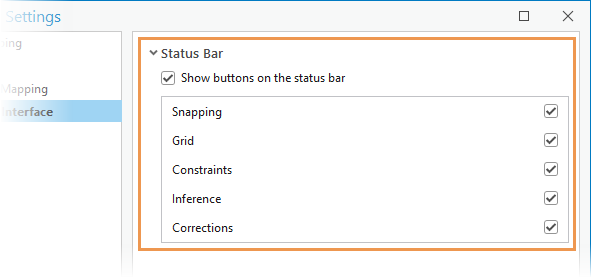

  2. Щелкните боковую вкладку Пользовательский интерфейс и разверните Строку состояния.
    Настройки Строки состояния
  3. Отметьте Показать кнопки строки состояния.
    Чтобы скрыть включенные кнопки, снимите эту отметку.
  4. Поставьте отметку для каждой кнопки помощи при рисовании, которую вы хотите отобразить в строке состояния.
    Чтобы скрыть кнопку, снимите эту отметку.
  5. Нажмите OK.
