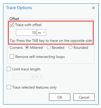

Трассировка со смещением
Используйте опцию Трассировка со смещением, которая позволяет создавать сегменты с заданным отступом. Например, вы можете щелкнуть на шаблоне объекта водопроводная магистраль, задать смещение 7 метров и выполнить трассировку по границе участка, чтобы проложить водопроводные магистрали параллельно границе участка с постоянным отступом от этой границы.
  1. Щелкните Трассировка .
  2. Щелкните карту правой кнопкой и выберите Опции трассировки.
    Появится диалоговое окно Опции трассировки.
  3. Включите опцию Трассировка со смещением.
    Опции Трассировки
  4. Щелкните ниспадающее меню Единицы измерения, выберите формат и введите расстояние смещения в текстовое окно.
  5. Нажмите OK.
    Ваши настройки сохранены, диалоговое окно закроется.
  6. Выполните трассировку существующего объекта или объектов.
    Подсказка:
    Нажмите клавишу Tab, чтобы переключить смещение на противоположную сторону объекта.
  7. Чтобы завершить объект, щелкните правой кнопкой и выберите Готово Завершить или нажмите клавишу F2.
