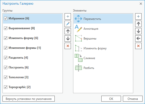

Настройка групп инструментов
Вы можете добавлять, удалять и переименовывать группы инструментов, а также менять порядок их появления в галерее. Число инструментов в группе показывается вместе с именем инструмента.
  1. На вкладке Редактирование в группе Инструменты щелкните стрелку ниспадающего меню галереи.
    Появится ниспадающее меню галереи.
  2. Щелкните Настройка.
    Появится диалоговое окно Настройка галереи.
    Диалоговое окно Настройка галереи
  3. Откройте группу, которую вы хотите настроить.
    Выбранная группа подсветится и ее содержимое появится в списке Элементы.
  4. чтобы скрыть группу, снимите отметку рядом с ней.
  5. На панели инструментов Группы выберите одну или несколько опций:
    • Добавить Новый—создает новую группу инструментов.
    • Переименовать Переименовать—меняет имя выбранной группы инструментов.
    • Переместить выше Черная стрелка вверх—перемещает выбранную группу инструментов выше в списке отображения.
    • Переместить ниже Черная стрелка вниз—перемещает выбранную группу инструментов ниже в списке отображения.
    • Удалить Удалить—удаляет выбранную группу инструментов и ее содержимое из галереи.
    Также можно щелкнуть группу правой кнопкой и воспользоваться контекстным меню.
    Контекстное меню
  6. Вы в любое время можете восстановить содержимое галереи по умолчанию в приложении, нажав Восстановить по умолчанию.
  7. Щелкните OK, чтобы сохранить изменения и закрыть диалоговое окно ,.
