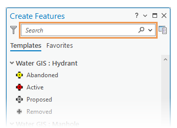

Фильтрация и поиск на панели Создать объекты
Чтобы фильтровать или искать шаблоны редактирования на панели Создать объекты, выполните следующие действия:
  1. На вкладке Редактирование ленты щелкните Создать Создание объектов в группе Объекты.
    Появится панель Создать объекты.
  2. Чтобы выполнить поиск по метаданным шаблона редактирования, нажмите и введите ключевое слово в поле Поиск .
    Чтобы очистить поле поиска, щелкните Удалить Удалить или нажмите клавишу Backspace.
    Поле Создать поиск объектов
    Подсказка:
    Чтобы восстановить последнее поисковое слово, щелкните стрелку ниспадающего списка поиска. История поиска будет доступна до тех пор, пока вы не закроете проект или не очистите историю.
    На панели появятся шаблоны редактирования, содержащие слово в поле поиска.
