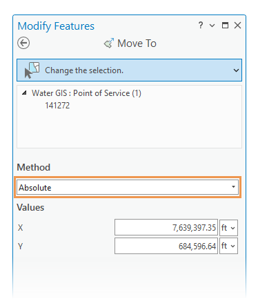

    Выбранные объекты отображаются в виде дерева выборки, а на панели появляются опции раскрывающегося списка Метод и окна параметра Значения.
  4. Щелкните стрелку ниспадающего списка Метод и щелкните один из следующих методов:
    Абсолютный
    Перемещает объекты на указанные координаты x, y, z.
    Дельта
    Перемещает объекты на заданное расстояние по x, y, z относительно текущего.
    Направление/Расстояние
    Смещает объекты по заданному направлению, углу тангажа в 3D и расстоянию.
    Переместить в
  5. В разделе Значения введите соответствующие значения.
  6. Щелкните Переместить в.
