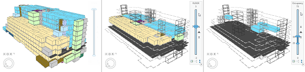

Анимация с использованием нескольких диапазонов
Можно настроить слои с несколькими диапазонами. При работе с несколькими диапазонами на карте, одновременно с бегунком диапазона активно может быть связан только один диапазон. По мере создания ключевых кадров в анимации, сохраняется имя текущего активного диапазона, а также все другие значения диапазона. Поэтому при приближении к определённому ключевому кадру вы также приближаетесь к текущему активному диапазону, связанному с бегунком диапазона. Просматривайте или редактируйте полный список диапазонов, их значения и имя активного диапазона на панели Свойства анимации.
Создавайте ключевые кадры с несколькими диапазонами, чтобы показать совокупное влияние нескольких параметров на набор данных. Например, можно отфильтровать внутренние пространства здания, чтобы найти переговорную комнату сначала по номеру этажа, а затем по максимальной вместимости.
На трех следующих изображениях бегунок диапазона использует диапазон с названием Этаж, чтобы отфильтровать внутренние пространства здания на отдельном этаже. Затем фильтр с названием Вместимость используется для того, чтобы показать комнаты на основании их вместимости.
Анимация с использованием нескольких диапазонов.
Анимация с захватом нескольких диапазонов.
