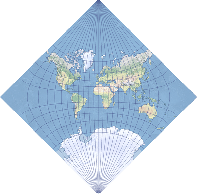

Проекция Квадрат Адамса II отображает поверхность Земли как квадрат. Это одна из двух проекций, представленных Оскаром С. Адамсом в 1925 году. Проекция является равноугольной, за исключением четырёх углов квадрата. В оригинальном дизайне Адамса эта проекция отображает экватор и центральный меридиан как диагонали ромба.

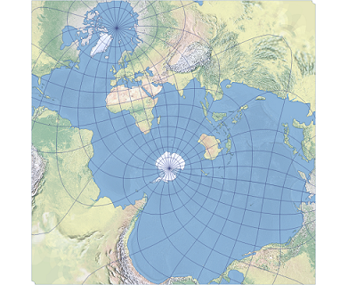

Полезным свойством этой проекции является то, что она может быть мозаичной. Эта проекция или похожая была использована Ательстаном Спилхаусом в 1979 году при содействии Роберта Хэнсона и Эрвина Шмида из Национальной геодезической службы для его карты мирового океана (см. второе изображение ниже).

Пример проекции карты Квадрат Адамса II ^^^ Проекция Квадрат Адамса II в нормальной ориентировке.
Пример проекции карты Квадрат Адамса II с конфигурацией Спилхауса
Проекция Квадрат II Адамса с конфигурацией Спилхауса.

В экваториальной ориентировке экватор и центральный меридиан проецируются в виде прямых линий, образующих диагонали квадрата. Антимедидиан проецируется как прямая линия, изогнутая у экватора, образуя квадратный контур карты. Другие меридианы представляют собой сложные кривые. Параллели равномерно расположены вдоль центрального меридиана и вогнуты в направлении к ближайшему полюсу. Расстояние между ними увеличивается с отдалением от экватора. Оба полюса выступают в виде точки в противоположных углах квадрата. Сетка будет симметричной по экватору и центральному меридиану.
