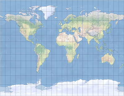

Пример стереографической проекции Голла
Показана стереографическая проекция Голла, центрированная на Гринвиче.

Градусная сетка
Стереографическая проекция Голла является цилиндрической проекцией. Меридианы - прямые линии, расположенные через равные промежутки. Параллели и оба полюса представляют собой прямые линии, перпендикулярные меридианам и равные по длине проецируемому экватору. Расстояние между параллелями увеличивается от экватора к полюсам. Сетка будет симметричной по экватору и центральному меридиану.
Искажения
Стереографическая проекция Голла не является ни равновеликой, ни равноугольной. Формы, площади, расстояния, направления и углы в той или иной мере искажены. Проекция имеет корректный масштаб и не даёт искажений вдоль стандартных параллелей 45° северной и южной широты. Искажения нарастают по мере удаления от стандартных параллелей, достигая максимума в полярных областях. На любой заданной широте значения искажения постоянны.
