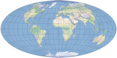

Пример проекции Хаммера
Показана равновеликая проекция Хаммера, центрированная на Гринвиче.

Градусная сетка
Проекция Хаммера – это модифицированная азимутальная проекция. Центральный меридиан является прямой линией и равен половине длины проецированного экватора. Остальные меридианы представляют собой сложные кривые, выгнутые по направлению от центрального меридиана и неравномерно распределённые вдоль экватора. Экватор — это прямая линия. Все остальные параллели представлены сложными кривыми, выгнутыми по направлению от ближайшего полюса и расположенными через неравные интервалы вдоль центрального меридиана. Границы проекции имеют форму эллипса. Полюса представлены в виде точек и являются вершинами эллипса (на малой оси). Сетка будет симметричной по экватору и центральному меридиану.
Искажения
Проекция Хаммера является равновеликой (эквивалентной) проекцией. Формы, направления, углы и расстояния в основном будут искажены. Объекты суши, расположенные у границы проекции, искажены. Масштаб уменьшается вдоль экватора и центрального меридиана по мере увеличения расстояния от начальной точки. Области у полюсов менее скошены, чем в некоторых псевдоцилиндрических проекциях. Значения искажений симметричны относительно экватора и центрального меридиана.
