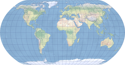

Пример проекции Natural Earth
Показана проекция Natural Earth, центрированная по Гринвичу.
