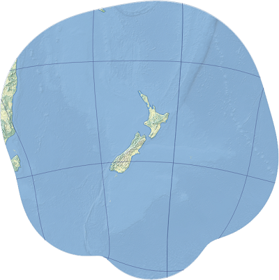

Пример проекции New Zealand Map Grid
Проекция New Zealand Map Grid показана с центром, расположенным на территории Новой Зеландии.
