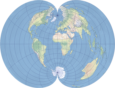

Пример поликонической проекции
Показана поликоническая проекция, центрированная на Гринвичском меридиане.

Это поликоническая проекция. Экватор и центральный меридиан являются прямыми перпендикулярными линиями. Все остальные меридианы представляют собой сложные кривые, расположенные на равном расстоянии вдоль экватора и каждой широтной параллели, сходящиеся к центральному меридиану. Все параллели – это дуги не концентрических окружностей, равномерно распределенные по длине центрального меридиана. Оба полюса проецируются в точки. Сетка будет симметричной по экватору и центральному меридиану.
