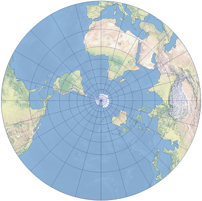

Пример стереографической проекции
Стереографическая картографическая проекция, центрированная на Южном полюсе.
