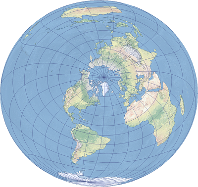

Пример равнопромежуточной проекции двух точек
Показана равнопромежуточная проекция двух точек с центром в Редлендсе, Калифорния, США, и Любляне, Словения.

Градусная сетка
Проекция равнопромежуточная двух точек является измененной азимутальной проекцией. Все меридианы и параллели проецируются как сложные кривые. Полюса обычно являются точками на карте. Градусная сетка ограничена эллипсом, где две фокальные точки находятся на большой полуоси, и ее эксцентриситет растет, поскольку определяющие точки находятся дальше друг от друга. Как правило, нет симметрии градусной сетки, если линия, соединяющая две определяющие точки, не лежит на меридиане или экваторе.
