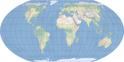

Пример проекции Вагнера IV
Показана проекция карты Вагнера IV, центрированная на Гринвичском меридиане.
