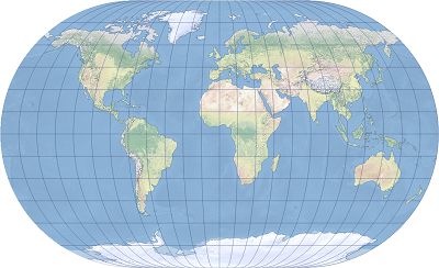

Пример проекции Винкеля II
Показана проекция Винкеля II, центрированная на Гринвичском меридиане.
