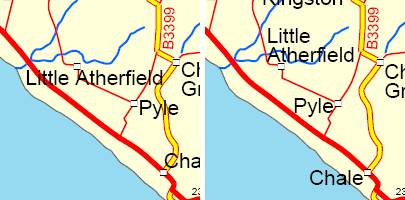

Рисунки ниже показывают ситуацию до и после использования весов объектов для дорог. На рисунке слева вес объектов дорог равен 0. Вы можете видеть, что несколько надписей пересекают объекты дорог. На рисунке справа для дорог установлен вес объектов. Позиции надписей теперь сместились, и они не перекрывают объекты дороги. Если невозможно разместить надпись так, чтобы она не пересекала объект дороги, надпись размещается там, где она пересекает только один объект, а не несколько.
Использование весов объектов для предотвращения перекрывания дорог надписями
