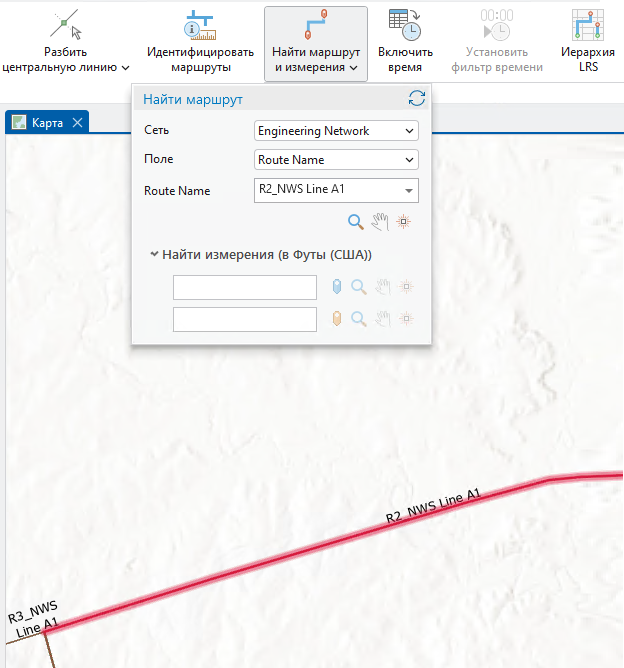

  4. В ниспадающем списке Поле выберите поле, которое вы хотите использовать для поиска маршрута.
  5. Укажите название маршрута или идентификатор маршрута и щелкните Масштабировать .
    Карта приблизится к местоположению маршрута, которое выделено красным цветом, и появится опция Найти измерения.
    Маршрут будет подсвечен на карте с отображением опций Найти измерения

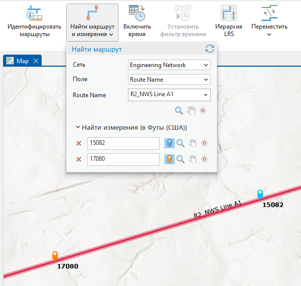

  6. Введите значение измерения, которое хотите найти, в первое текстовое окно Найти измерения и щелкните синюю кнопку маркера замыкания .
    На карте появится синий маркер замыкания со значением измерения.
  7. При необходимости укажите значение измерения во втором текстовом окне Найти измерения и щелкните оранжевую кнопку доступного для замыкания маркера , чтобы найти другое измерение на том же маршруте.
    На карте появится оранжевый маркер замыкания со значением измерения.

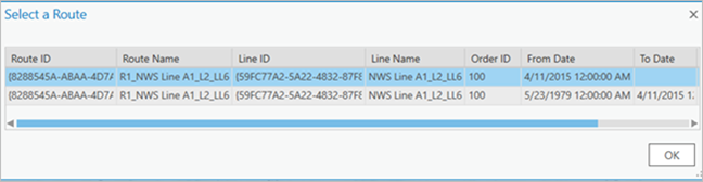

    В зависимости от вашей конфигурации, таблица Выбрать маршрут может появиться для маршрутов, разделенных по времени.
    Таблица Выбрать маршрут
    Если слои LRS поддерживают время, вы можете задать для карты предыдущую дату с помощью бегунка времени. Маркер измерения добавляется на маршрут в соответствии со временем, установленным на бегунке времени.
    Если слои LRS не поддерживают время, появляется таблица Выбрать маршрут, отображающая все временные интервалы выбранного маршрута. Выберите временной интервал, для которого вы хотите найти измерение, и добавьте маркер.
