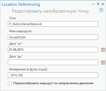

  4. Выберите имеющуюся на карте калибровочную точку.
    Появится панель Редактировать калибровочную точку с заполненными атрибутами для выбранной калибровочной точки.
    Панель Редактировать калибровочную точку
  5. Измените значения Дата От и Дата До когда эта калибровка применяется к маршруту.
  6. Измените значение измерения этой калибровочной точки.
  7. При желании установите флажок Перекалибровать маршрут по направлению движения, чтобы выполнить повторную калибровку маршрута по направлению движения.
    Когда эта отметка установлена, повторная калибровка применяется к калибровочным точкам по ходу движения вдоль маршрута.
    Например, если существующая калибровка (или измерение) в том месте, где вы хотите отредактировать калибровочную точку, равна 5, а следующая калибровочная точка по ходу движения в конце маршрута имеет измерение 10, изменение измерения 5 на 6 с помощью параметра Перекалибровать маршрут по направлению движения дает проверенные результаты в калибровочной точке по ходу движения с измерением 11.
    Когда эта отметка не установлена, повторная калибровка не применяется к калибровочным точкам по ходу движения вдоль маршрута.
    Например, если существующая калибровка (или измерение) в местоположении изменена с 5 на 6, отсутствие отметки Перекалибровать маршрут по направлению движения, приведет к тому, что калибровочная точка по ходу движения будет поддерживать измерение 10.
  8. Щелкните Запустить.
    Калибровка по маршруту обновлена.
