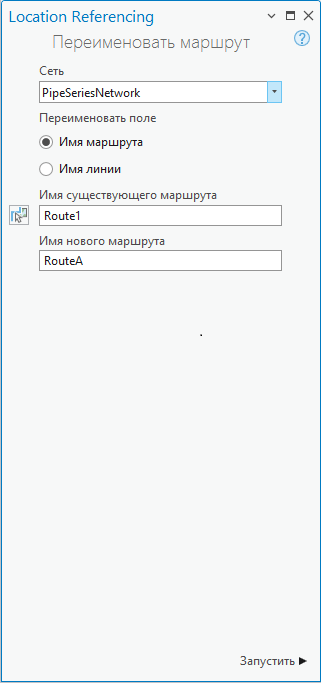

Переименование маршрута
Чтобы переименовать маршрут с помощью инструмента Переименовать , выполните следующие шаги:
Примечание:
Для этой процедуры требуется сеть LRS, в которой настроено имя маршрута.
  1. Откройте карту в проекте ArcGIS Pro и перейдите к местоположению, где вы хотите переименовать маршрут.
  2. На вкладке Location Referencing в группе Инструменты щелкните Переименовать .
    Появится панель Переименовать маршрут.
    Панель Переименовать маршрут
  3. В ниспадающем списке Сеть выберите сеть LRS, содержащую маршрут, который вы хотите переименовать.
    Если выбранная сеть LRS является линейной сетью, появится раздел Переименовать поле с кнопками Название маршрута и Название линии.
    Чтобы переименовать линию, выполните действия, описанные в следующем разделе.
    Если выбранная сеть является нелинейной, как показано ниже, отображаются только текстовые поля Существующее название маршрута и Новое название маршрута.
    Панель Переименовать маршрут и Сеть
  4. Укажите маршрут для переименования, выполнив одно из следующих действий:
    • Укажите имя маршрута в текстовом окне Существующее имя маршрута.
    • Щелкните Выбрать маршрут на карте и щелкните маршрут на карте, который хотите переименовать.
  5. Введите новое имя маршрута в текстовое поле Новое имя маршрута.
  6. Щелкните Запустить.

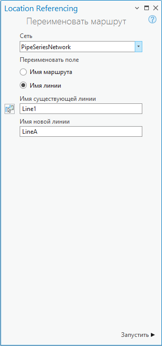

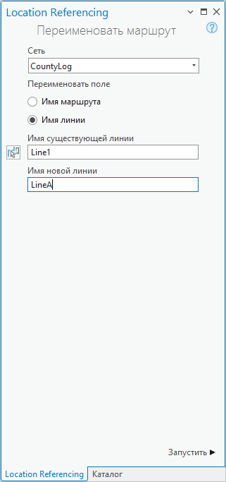

Переименование линии в линейной сети
Чтобы переименовать линию с помощью инструмента Переименовать , выполните следующие шаги:
  1. Откройте карту в проекте ArcGIS Pro и перейдите к местоположению, где вы хотите переименовать линию.
  3. Щелкните стрелку ниспадающего списка Сеть и выберите линейную сеть, содержащую линию для переименования.
    Откроется раздел Переименовать поле.
  4. Щелкните кнопку Имя линии в разделе Переименовать поле.
    Появятся текстовые поля Существующее имя линии и Новое имя линии.
    Панель Переименовать маршрут с опциями имени линии
  5. Укажите линию для переименования, выполнив одно из следующих действий:
    • Укажите имя линии в текстовом окне Существующее имя линии
    • Щелкните Выбрать линию на карте и щелкните маршрут на линии на карте.
  6. Укажите новое имя линии в текстовом поле Новое имя линии.
  7. Щелкните Запустить.
