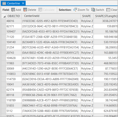

Класс объектов центральных линий
Класс объектов центральных линий - это геометрический источник, на основе которого создаются маршруты. Таблица должна включать поле CenterlineID, поле RouteID, поле NetworkID, поле FromDate и поля ToDate. Классу объектов центральных линий можно задать имя, которое соответствует вашей работе, но у вас может быть только один класс объектов центральных линий для одной LRS.
Схема класса объектов центральных линий
Показан пример схемы класса объектов центральных линий.

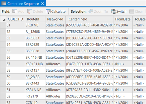

Таблица последовательности центральных линий
Таблица последовательности центральных линий - это таблица с перекрестными ссылка для отношений многие-ко-многим между центральными линиями и маршрутами. Таблица должна включать поле CenterlineID, поле RouteID, поле LRSNetworkID, поле FromDate и поля ToDate.
Пример таблицы последовательности центральных линий
Показан пример схемы таблицы последовательности центральных линий.
