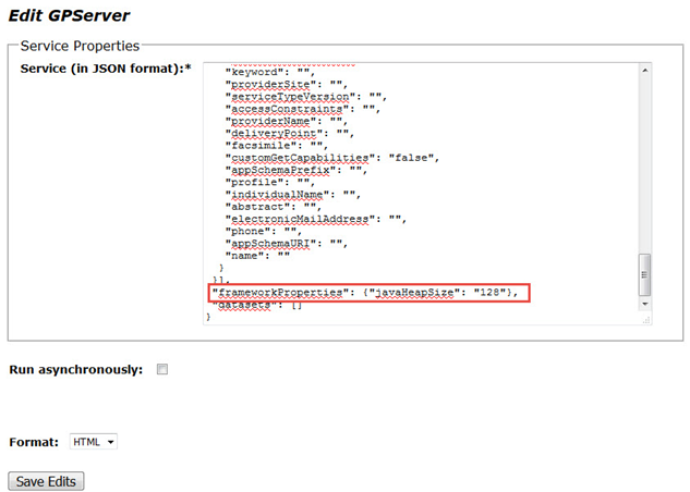

  5. На странице свойств сервиса щелкните ссылку frameworkProperties, чтобы просмотреть страницу редактируемых свойств сервиса в формате JSON.
    Пример свойств сервиса в формате JSON
  6. Если javaHeapSize отсутствует в списке свойств сервиса, добавьте в JSON свойство {"javaHeapSize":"128"}. Если свойство javaHeapSize есть, соответственно увеличьте значение.
  7. Щелкните кнопку Сохранить изменения, чтобы сохранить и завершить редактирование.
