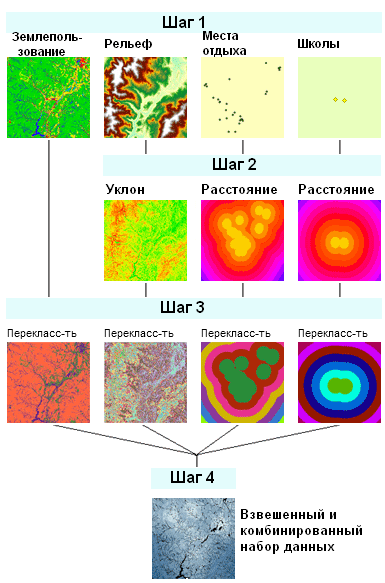

Ниже приведена схема примера поиска лучших местоположений для школы. Входные базовые слои: землепользование, рельеф, места отдыха и существующие школы. Полученные наборы данных: уклон, расстояние до мест отдыха и расстояние до существующих школ. Каждый растр затем переклассифицируется по шкале от 1 до 10. Переклассифицированные растры объединяются с учетом того, что расстояния до мест отдыха и других школ имеют большие веса.
Пример использования переклассификации в рабочем процессе Взвешенного наложения
