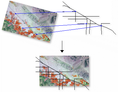

На рисунке ниже показано, как выполнить пространственную привязку двух не перекрывающихся наборов данных (с помощью связей) для создания двух наборов данных, которые перекрываются. Когда наборы данных становятся перекрывающимися, они становятся более полезными для анализа и отображения.
Два непересекающихся набора растровых данных с пространственной привязкой.
