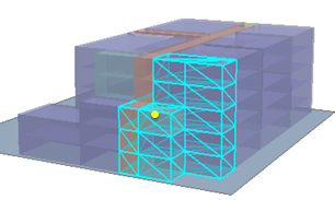

Далее представлен пример различных результатов, полученных при использовании выборки по пространственному расположению В пределах расстояния (WITHIN_A_DISTANCE в Python) или В пределах расстояния 3D (WITHIN_A_DISTANCE_3D в Python) для 3D-данных. Входной класс пространственных объектов – это комнаты (фиолетовые кубы), а Вспомогательный объект выборки – маленький желтый круг. Поставленный вопрос: Какие комнаты попадают в заданное расстояние от определенных значений координат x,y,z (желтая точка). Полученные результаты отличаются, в зависимости от использованных Отношений Если выбрано отношение В пределах расстояния (WITHIN_A_DISTANCE в Python), то все комнаты, находящиеся в пределах указанного расстояния (в координатах x,y), выбраны – от нижнего до самого верхнего этажа здания.
Результат выборки комнат с использованием отношения В пределах расстояния от желтой точки

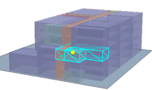

Однако если используется отношение В пределах расстояния 3D, измерение расстояний между точкой с координатами x,y,z (желтая точка) и отдельными комнатами производится в трехмерном пространстве, а поэтому выбраны будут только несколько комнат, действительно находящихся на заданном 3D-расстоянии от точки.
Результат выборки комнат с использованием отношения В пределах расстояния 3D от желтой точки
