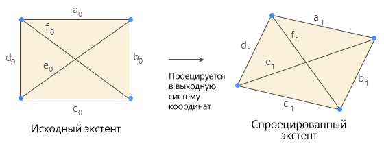

Проецирование между СКП и ГСК
При проецировании из ГСК в СКП или из СКП в ГСК выходной размер ячейки рассчитывается на основе среднего отношения четырех сторон и двух диагоналей проецируемого экстента к исходному экстенту. На следующем изображении показан исходный экстент в СКП и спроецированный экстент в ГСК. Длины сторон и диагонали исходного экстента равны \(a_0\), \(b_0\), \(c_0\), \(d_0\), \(e_0\) и \(f_0\). Соответствующие длины в проецируемом экстенте равны \(a_1\), \(b_1\), \(c_1\), \(d_1\), \(e_1\) и \(f_1\).
Метод преобразования единиц измерения
Размер ячейки спроецированного экстента вычисляется следующим образом:
\(CellSize_{projected} = \frac {\large 1}{\large 6 \space \Large {(\frac {a_1}{a_0} + \frac{b_1}{b_0} + \frac{c_1}{c_0} + \frac{d_1}{d_0} + \frac{e_1}{e_0} + \frac{f_1}{f_0}})} * CellSize_{original}\)
Ограничения
У этого способа есть следующие ограничения:
  • Он не учитывает искажения при проецировании из одной СКП в другую. Например, проецируемое расстояние в 1 метр в зоне UTM в данном месте может не соответствовать такому же расстояния на земной поверхности, что и 1 метр в проекции Альберса.
  • При проецировании из ГСК в СКП или из СКП в ГСК для расчета длин сторон и диагоналей проецируются только четыре угловые точки исходного экстента. Это может привести к значительным искажениям, зависящим от проекции и экстента.
Чтобы избежать этих проблем, рекомендуется указывать в анализе использование Метода проецирования размера ячейки.

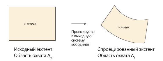

Как вычисляется размер ячеек с использованием метода Сохранить разрешение
Для метода Сохранить разрешение в проецируемом экстенте сохраняется такое же число квадратных ячеек, которое содержится в исходном экстенте. Размер выходной ячейки вычисляется на основе отношения площадей проецированного и оригинального экстентов. Этот метод вычисляет средний размер квадратной ячейки более точно для всех комбинаций ГСК и СКП, чем метод Преобразования единиц по умолчанию.
Если площади исходного прямоугольного экстента и (с сохранением формы) спроецированного экстента равны \(A_0\) и \(A_1\), площади квадратных ячеек, соответственно, равны:
\(ca_0 = A_0 / n\)
и
\(ca_1 = A_1 / n\)
Метод Сохранение разрешения
Поскольку количество ячеек \(n\) остается постоянным для обоих случаев, отношение площади экстента к площади квадратной ячейки равно
\(A_0 / ca_0 = A_1 / ca_1\)
Площадь выходной ячейки равна:
\(ca_1 = (A_1 / A_0) * ca_0\)
Поэтому размер выходной ячейки равен:
\(CellSize_{projected} = √( (A_1 / A_0) * ca_0)\)
Для этого метода коэффициент преобразования размера ячейки равен:
\(√(A_1 / A_0)\)
Ограничение
Ограничение этого метода заключается в том, что размер выходной ячейки зависит от конкретного географического положения. В связи с этим может быть необходимо использовать один размер ячейки для выполнения анализа при разбиении растров н листы на большую территорию. Чтобы избежать этого, используйте один и тот же набор растровых данных для задания размера ячейки при выполнении растрового анализа для разных листов на большой площади.

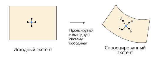

Как вычисляется размер ячеек с помощью метода Центр экстента
Метод Центр экстента проецирует центр исходного экстента проецируется в выходную систему координат. Размер выходной ячейки вычисляется на основе среднего значения проецированных расстояний из центральной точки к четырем смежным точкам.
На следующем изображении представлены пять точек исходного экстента, одна из которых находится в центре и окружена четырьмя остальными - находящимися на расстоянии исходного размера ячейки от центральной точки.
Новый размер ячейки рассчитывается путем вычисления среднего значения проецируемых длин следующим образом:
\(CellSize_{projected} = \frac {1}{4} (a + b + c + d )\)
  • , где:
    \(a\), \(b\), \(c\) и \(d\) — расстояния от центральной точки до четырех остальных точек спроецированного экстента.
Ограничение
Ограничение метода Центр экстента совпадает с ограничением метода Сохранить разрешение. Используйте один и тот же набор растровых данных для задания размера ячейки при выполнении растрового анализа для разных листов на большой площади.
