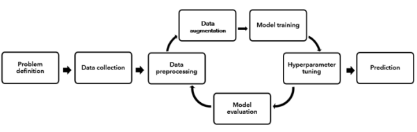

Типовой процесс глубокого обучения (ГО) начинается с определения задачи и формулирования вопроса. Это сопровождается рядом действий, включая подготовку данных (или предварительную обработку), обучение модели, гиперпараметрическую настройку и оценку модели. Это итеративный процесс и оптимальная модель зачастую получается после множественных итераций и экспериментов.
Рабочий процесс глубокого обучения
Для определения модели, которая лучше всего соответствует данным, требуется много времени, усилий и опыта во всем процессе глубокого обучения. Инструмент Обучение с использованием AutoDL автоматизирует весь этот рабочий процесс и определяет наилучшие нейронные сети с оптимальным набором гиперпараметров, соответствующих данным. В разделе ниже подробно описан каждый шаг процесса машинного обучения.
Рабочий процесс Обучение с использованием AutoDL
Инструмент Обучение с использованием AutoDL автоматизирует следующее:
