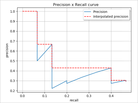

  • Кривая точность-полнота — это график точности (ось y) и полноты (ось x), который используется для оценки производительности модели выявления объектов. Модель считается хорошей моделью прогнозирования, если точность остается высокой при увеличении полноты.
    Кривая точность-полнота, в которой интерполированная точность отображается пунктирной линией над истинной точностью
    Показана кривая точность-полнота (Padilla et al, 2020).
