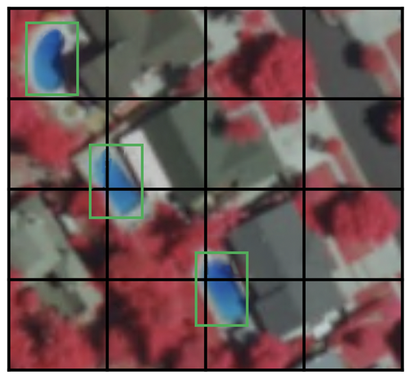

Сеть ячеек
Вместо использования скользящего окна, SSD делит изображение с помощью сетки, каждая ячейка отвечает за обнаружение объектов в данном регионе снимка. Обнаружение объектов означает прогнозирования класса и местоположения объекта в регионе. Если объект отсутствует, ячейка рассматривается как класс фона и местоположение игнорируется. В примере ниже можно использовать сетку 4 на 4. Каждая ячейка может сообщать положение и форму содержащегося в ней объекта.
Сетка 4 на 4
Показан пример сетки 4 на 4.
Если в одной ячейке имеется несколько объектов или вам необходимо определить несколько объектов различной формы, используется рамка якоря.

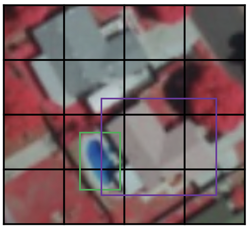

Рамка якоря
Каждой ячейке сетки SSD можно присвоить несколько рамок якоря. Эти рамки якорей подготовлены заранее и каждая отвечает за размер и форму в пределах ячейки. Например, плавательный бассейн на снимке ниже соответствует более высокой рамке якоря, а здание - более широкой.
Пример двух рамок якорей
Показан пример двух рамок якорей.
Легенда двух рамок якорей
Показана легенда двух рамок якорей.
SSD использует совпадение фраз при обучении, чтобы сопоставить соответствующую рамку якоря с ограничивающими прямоугольниками каждого истинного объекта на снимке. Фактически, рамка якоря с максимальной степенью пересечения с объектом ответственна за прогнозирование класса и местоположения этого объекта. Это свойство используется для обучения сети и для прогнозирования определенных объектов и их местоположений после обучения сети. На практике, каждая рамка якоря задается соотношением сторон и уровнем масштабирования.

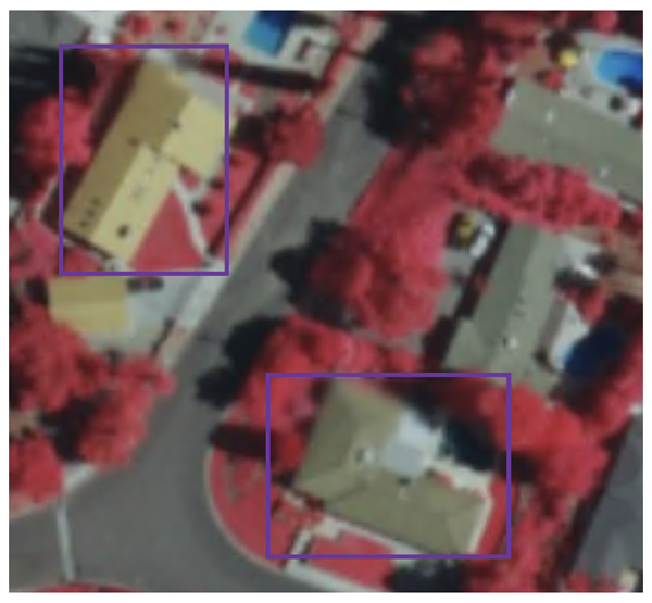

Соотношение сторон
Не все объекты имеют квадратную форму. Некоторые длиннее, а некоторые шире, в той или иной степени. Архитектура SSD позволяет учитывать это, используя готовые пропорции рамок якорей. Вы можете использовать параметр пропорций для задания различных соотношений сторон рамок, связанных с каждой ячейкой сетки при каждом уровне масштабирования.
Ограничивающие прямоугольники зданий
Ограничивающий прямоугольник здания 1 выше, а здания 2 - шире.

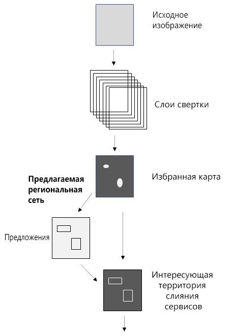

Faster R-CNN
До Faster R-CNN (Region-based Convolutional Neural Network), модели использовали различные алгоритмы прогнозирования регионов, которые вычислялись с помощью ЦПУ и являлись ограничивающим фактором. В Faster R-CNN архитектура определения объектов улучшена с помощью замены алгоритма поиска выборки в Fast R-CNN сверточной сетью, называемой Region Proposal Network (RPN). Остальная часть архитектуры осталась такой же, как и в Fast R-CNN; изображение проходит CNN для построения карты объектов, затем в регионах, прогнозируемых сетью RPN, объекты выбираются и их размер меняется с помощью слоя слияния, после объекты отправляются в слой FC с двумя головными элементами — классификатором softmax и регрессором ограничивающего прямоугольника. Эта структура повышает скорость определения, приближая ее к реальному времени3.
Faster R-CNN
Показана архитектура Faster R-CNN3.
Regional Proposal Network
Region Proposal Network (Сеть прогнозирования регионов) обрабатывает изображение и возвращает интересующие регионы, содержащие объекты, так же, как и другие алгоритмы прогнозирования регионов. RPN также возвращает оценку объекта, т.е. измерение вероятности, с которой данный регион содержит объект, вместо заднего плана3. В Faster R-CNN, RPN и сеть определения используют общую базовую сеть; последний общий слой базовой сети создает карту объектов изображения, которое было использовано в RPN для прогноза регионов.
С использованием подхода скользящего окна, небольшая сеть накладывается на карту объектов. В каждом пространственном окне имеется несколько рамок якорей с заданными масштабами и пропорциями. Это позволяет модели определять объекты множества различных масштабов и пропорций на одном изображении. Обычно рамки якорей создаются с тремя различными масштабами и тремя пропорциями, это дает 9 рамок в каждом пространственном местоположении, что означает максимальное число вариантов в данном местоположении. Затем небольшая сеть передает данные в полностью соединенные слои с двумя головными частями — одна для оценки объектов, а вторая для координат ограничивающего прямоугольника, содержащего предполагаемый объект региона. Обратите внимание, что эти слои, хотя и похожи на последние несколько слоев детектора объектов Fast R-CNN, отличаются тем, что используют общие веса. RPN классифицирует регионы по классам независимо, т.к. его задача - только нахождение регионов, которые содержат объекты. Дополнительные сведения о RPN см. в Faster R-CNN для определения объектов .
