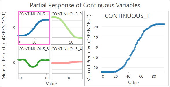

Непрерывные независимые переменные
Диаграмма Частичная зависимость непрерывных переменных отображает графики частичной зависимости для каждой непрерывной независимой переменной. По оси X показаны значения независимой переменной, а по оси Y — средние прогнозируемые значения.
График частичной зависимости непрерывных независимых переменных.
Каждая непрерывная независимая переменная отображается в виде сетки слева. Щелкните любую переменную, чтобы показать соответствующий график справа. Все графики в сетке используют одинаковый масштаб оси Y, чтобы было проще сравнивать их влияние.

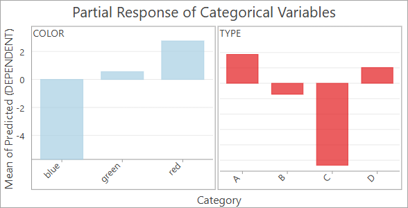

Категорийные независимые переменные
Диаграмма Частичная зависимость категорийных переменных отображает графики частичной зависимости для каждой категорийной независимой переменной. По оси X отображаются категории категорийной переменной, а по оси Y — средние прогнозируемые значения.
Например, на следующем изображении показаны графики частичной зависимости для двух категорийных независимых переменных: color (цвет) и type (тип). Для переменной color значение blue дает более низкие прогнозируемые значения, red — более высокие, а green — немного более высокие значения. Аналогично, тип C приводит к более низким прогнозируемым значениям, а типы A и D — к более высоким прогнозируемым значениям.
График частичной зависимости для категорийных независимых переменных.
