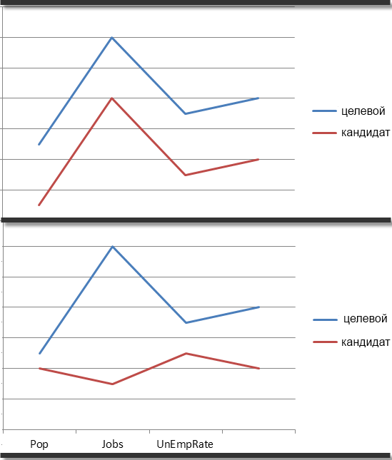

Косинусоидальное сходство не связано с сопоставлением величин атрибутов, этот метод скорее сфокусирован на отношениях между атрибутами. Если вы создали профиль (линейная диаграмма) стандартизированных атрибутов в двух сравниваемых векторах (целевой объект и один из кандидатов), вы можете увидеть очень похожие или очень разные профили:
Профили атрибутов
Профили топ-пары атрибутов очень схожи, профили последней пары совершенно разные.

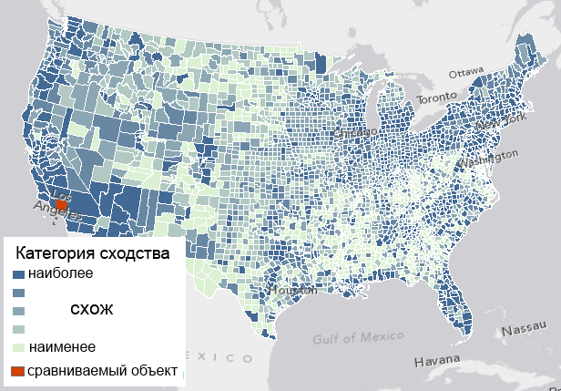

Если вы устанавливаете параметр Число результатов равным нулю, то инструмент будет ранжировать все объекты-кандидаты. Результаты анализа покажут пространственную структуру сходства. Обратите внимание на то, что при ранжировании всех кандидатов вы получите информацию и о сходстве, и о различии.
Карта упорядоченного сходства
