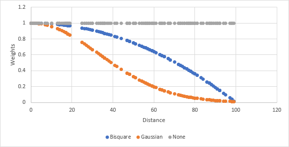

где \(N_B\) – общее число точек категории B, представленное в области изучения, а \(N\) – общее число точек в области изучения (все представленные категории). \(N_{A_i \rightarrow B}\) - взвешенное среднее числа точек категории B в окрестности каждой точки категории A (\(A_i\)). Рассчитывается на основе кернфункции затухания расстояния, что позволяет объектам, расположенным ближе к целевым объектам иметь больший вес, чем те, которые расположены дальше. Может рассчитываться на принципу Гауссовой или Биквадратной кернфункции, и указывается в параметре Локальная схема весов. Вы можете не применять схему весов, выбрав Нет в параметре Локальная схема весов.
\(N_{A_i \rightarrow B}\) представляет взвешенное среднее числа точек типа B в окрестности каждой \(A_i\) на основе Гауссовой или Биквадратной кернфункции, представленной как:
\[ N_{A_i \rightarrow B}=\sum_{j=1,; j \neq i}^{N}\frac{w_{ij}, f_{ij}}{\sum_{j=1,; j \neq i}^{N}w_{ij}} \]
Где \(f_{ij}\) – бинарная переменная, указывающая, относится ли точка j к категории B. Если да, то ее значение будет равно 1. Если нет – 0. Уравнения кернфункции представлены как:
\[ \text{Gaussian: }w_{ij}=\exp!\left(-0.5 \cdot \frac{d_{ij}^2}{d_{ib}^2}\right) \]
\[ \text{Bisquare: }w_{ij}=1-\left(\frac{d_{ij}^2}{d_{ib}^2}\right) \]
Примечание:
Если значение \(w_{ij}\) отрицательно для Биквадратной кернфункции, присвоенный вес равен 0.

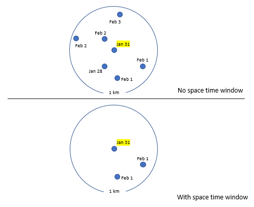

Если ваши данные имеют поля даты и времени, вы можете выполнять анализ с разбиением на серии пространственно-временных окон. Указав Поле времени интереса, Поле времени соседней категорий и Временной тип отношений, вы можете определять объекты, включенные в окрестность анализа. Объекты, расположенные рядом друг с другом в пространстве и времени, анализируются вместе, так как все взаимоотношения объектов оцениваются относительно местоположения и временной метки целевого объекта. В приведенном примере, в Диапазоне расстояния 1 км найдено 6 соседей для объекта с отметкой Jan 31. Однако в примере ниже, в Диапазоне расстояний 1 км и пространственно-временном окне 1 день для целевого объекта найдено только 2 других соседа.
Применение пространственно-временного окна в сравнении с отсутствием пространственно-временного окна
Предположим, вы анализировали происхождение лесных пожаров и расположение кемперов в регионе. Если вы запускаете инструмент Анализ совместного размещения, используя только опцию Диапазон расстояния для Типа окрестности, чтобы задать отношения объектов, результатом будет карта местоположений точек источников лесных пожаров с указанием наличия или отсутствия совместного размещения со всеми кемперами в вашем наборе данных. Если вы запустите анализ еще раз, указав пространственно-временное окно с параметрами выше, вы можете быть уверены, что местоположения кемперов, зафиксированные год назад, не участвуют в анализе расположения точек источников пожаров в настоящее время. Понимание этой временной характеристики для анализа источников лесных пожаров в сочетании со стоянками кемперов существенно влияет на то, как вы распределяете ресурсы по борьбе с пожарами.

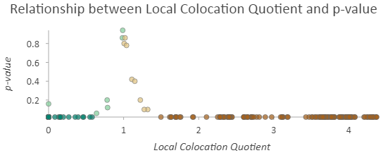

Также создается диаграмма рассеяния (точечная), доступ к которой можно получить под Выходными объектами на панели Содержание, и по этой диаграмме можно оценить взаимосвязь Локального индекса совместного размещения и вычисленного p-значения.
Точечная диаграмма LCLQ
